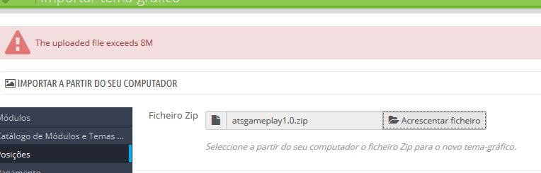

Erro Instalar novo Tema
Boas
Muito obrigado já conseguir via ftp como me disse,contudo tive de re-instalar  o prestashop e deu via ftp.
E ha alguma forma de apagar todod o conteudo do tema de testes? Porque agora o meu novo tema esta cheio de coisas do tema de testes desde imagem a categorias.
Cumprimentos,
Márcio
