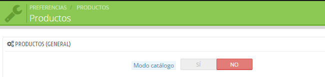

Si te pasa con todos los productos, revisa que no hayas activado el modo catalogo en la pestaña Preferencias -> Productos
Adjunto Imagen
Aunque bueno ahora que lo pienso esa opción oculta tanto el precio del producto como el boton de añadir al carrito
Entonces, no creo que sea lo del modo catalogo ni que hayas modificado nada en la pestaña Clientes -> Grupos.

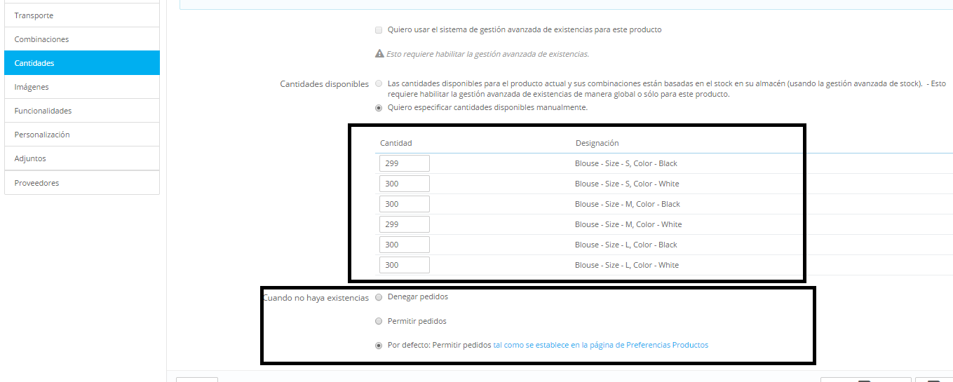

¿La combinación que has creado tiene stock?
Es decir, en la pestaña Catalogo -> Productos -> Editando el producto 'X' y viendo la pestaña "Cantidades" ¿Tiene stock?
Adjunto Imagen
Y tienes señalado también como te muestro "Cuando no haya existencias" -> Permitir Pedidos. ? (En la imagen que te adjunto sale por defecto señalado porque en la pestaña Preferencias -> Pedidos esta señalado:
Permitir ventas de productos que no están en el inventario
