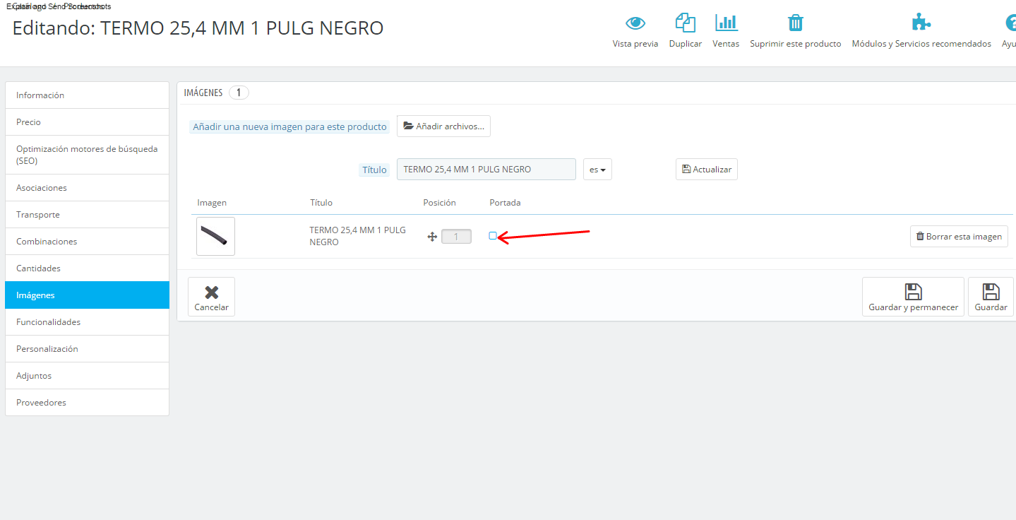

Buenas siguiendo este hilo, que veo que no se ha resuelto os comento mi problema. Tengo la versión 1.6.1.1 me va muy bien. Utilizo  Store Manager para las importaciones pues actualmente utilizo unos 15000 productos.
El problema es que las imagenes suben correctamente, pero tengo problemas con algunos productos que no consigo entender. Os pongo en situación.
Entro en catalogo y entro en productos que no aparece la miniatura pero se que tienen imagen. Como ya digo en la lista del catalogo no aparece la imagen, en el menu imagen de ese articulo SI  existe la imagen para mi sorpresa. La unica diferencia que veo respecto a los demas articulos es que el check de portada esta deshabilitado. Si lo habilito manualmente y grabo parece que se guarda el cambio, pero al volver al catalogo misma situación. He regenerado varias veces la miniatura y no se soluciona. Si borro la imagen y la subo manual si se guarda. No lo entiendo. Si alguien puede ayudarme?

Dejo captura de su configuración de imagen, como veis la imagen existe pero el check portada no esta activado ni se guarda.
