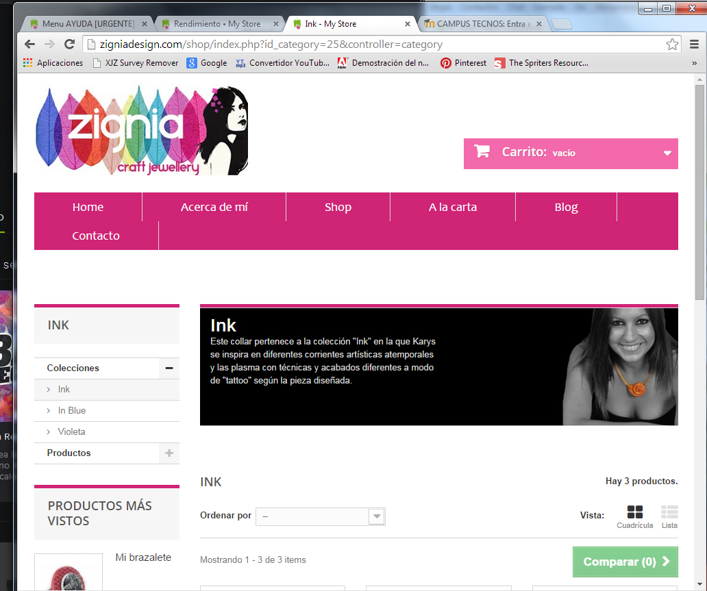

Hola mi pagina web es http://zigniadesign.com/shop/index.php?id_category=25&controller=category y ahora la tengo que presentar pero tengo un problema, el menu no ocupa todo el ancho que puede ocupar y le queria dar un tanto por ciento a cada pestaña del menu y me preguntaria como haerlo. Que siempre tubiese el mismo ancho en relacion a la pagina (al hacerla responsive tambien).

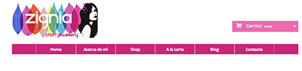

Te dejo aquí una imagen.
Espero que te sirva.

Pero ahora necesito las midas para que cuando se haga responsive no se junte en dos filas, quiero que salga solo 1 como en el ordenador.
Creo que tendria que ver con algo de min-width pero nose lo que es.

Para lo que comentas de las dos filas de menú en tablet, cambia el valor de width que te he señalado en el post 2 a 193px. El resto que te he indicado déjalo igual.
Después, en el mismo fichero, más o menos sobre la línea 38, cambia "border-right" por "border-left".
Creo que con esto lo solucionas, pero no estoy seguro porque me estás enviando una captura desde un ordenador, no? He entrado en tu web desde mi tablet y en posición horizontal se ve una sola línea de menú. Si cambias a vertical ves dos, y esto no lo vas a poder evitar salvo que reduzcas la anchura de cada una de las opciones de menú y lo centres.

Si no me he saltado ningún paso el resultado que obtendrás será el que ves en la imagen adjunta.
Si haces éste cambio, para tener el mismo formato en toda la web, tendrás que modificar los valores del "Home" para que te quede centrado y menos espaciado también el menú. De todos modos ten en cuenta que si ajustas el menú en el tablet de forma horizontal, cuando lo gires a vertical seguirás viendo dos líneas
