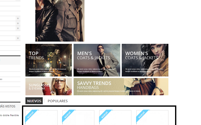

El problema es que quiero meter la información del hometab y hometabcontent justo debajo del slider (que lo tengo ubicado en el displayHome), es decir quedaria Imagen de control....>>Hometab y hometabcontent>>bloque de Facebook>>Bloque CMS
He conseguido dejarlo como quiero editando con chrome el html, el problema es que no se donde cambiarlo dentro de la tienda
Como la tienda la tengo en local adjunto una captura de como me gustaría que quedara.

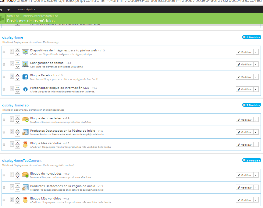

Luego los modulos dentro del mismo hooks, posicion arriba u posicion abajo, si los puedes ordenar desde la pestaña Modulos -> Posiciones del panel de tu tienda.

Añado, tambien desde la pestaña modulos -> posiciones, puedes cambiar los modulos de hooks, si dichos modulos estan preparado para ello.

Con esto he conseguido que lo del home_tab me aparezca por debajo. El problema es que se muestra debajo de todo el hook del home y a mi me gustaría que estuviera incrustado en el home.

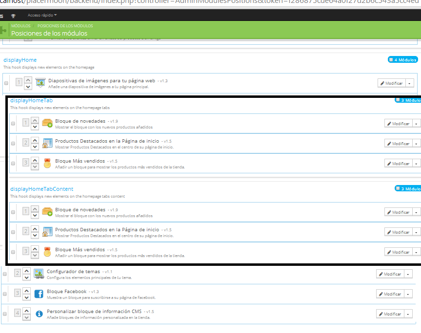

En la pestaña posiciones de los módulos no me deja ordenarlos porque pertenecen a distintos hook. Tampoco me deja añadir el modulo de la imagen de control deslizante dentro del hometabcontent, que supongo que de esta manera se quedaría funcionando.
Adjunto otra imagen con esto último y como querría que quedara visualmente en la tienda
