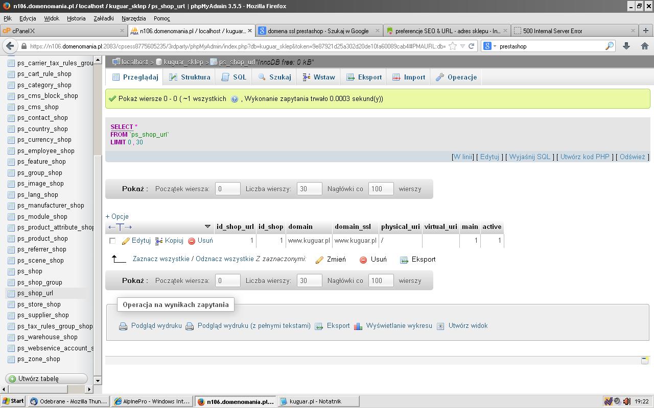

Witam,
Przez przypadek zmieniłem w: preferencje seo & url --> ustaw url sklepu --> (druga linijka) domena SSL - to pole zostało edytowane z www.kuguar.pl -> na coś innego.
po czym cały sklep się sypnął i przestał działać:
Internal Server Error
The server encountered an internal error or misconfiguration and was unable to complete your request.
Please contact the server administrator, [email protected] and inform them of the time the error occurred, and anything you might have done that may have caused the error.
More information about this error may be available in the server error log.
Additionally, a 500 Internal Server Error error was encountered while trying to use an ErrorDocument to handle the request.
Apache/2.2.16 (Unix) mod_ssl/2.2.16 OpenSSL/0.9.8e-fips-rhel5 DAV/2 mod_bwlimited/1.4 Server at www.kuguar.pl Port 80
W jaki sposób to odkręcić? Proszę o pomoc.

tak nie mam dostępu do BO.
odnalazłem tą ścieżkę w myphp admin, niestety po zmianie na www.kuguar.pl - nadal wyskakuje błąd.

czy są jeszcze inne ścieżki w bazie danych odpowiadających za ten wpis? chyba, że w nieumijętny sposób go zapisałem, czy trzebo to jakoś potwierdzić? Osobiście wszedłem kliknołem lewym klawiszem myszy podświetliło mi się, wpisałem ręcznie enter i tyle - nie znalazłem żadnego przycisku zatwierdź.
