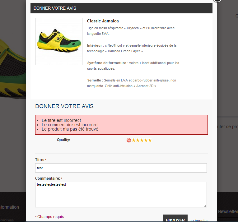

Larealath Posted April 17, 2014 Share Posted April 17, 2014 (edited) Bonjour à tous,Je suis nouveau sur le forum Prestashop, et après quelques recherches je n'ai pas trouvé de solution au problème que je vais vous énoncer. Si un topic est déjà ouvert à ce sujet, faites le moi savoir je ne voudrais pas surcharger ce forum inutilement.Je suis stagiaire dans une entreprise possédant un site de e-commerce créé avec la version 1.5.6.1 Je rencontre actuellement un problème avec le système de commentaire :Lorsque l'utilisateur (connecté ou non : en l’occurrence moi) veut déposer un commentaire sur un produit, il rencontre le message suivant : Le titre est incorrect Le commentaire est incorrect Le produit n'a pas été trouvé (capture d'écran à l'appuie)J'ai donc regardé dans le Network de Chrome et j'ai regardé les deux fichiers que le serveur renvoie :Le premier : {"result":false,"errors":["Le titre est incorrect","Le commentaire est incorrect","Le produit n'a pas \u00e9t\u00e9 trouv\u00e9"]}Le deuxième : try{hbl.client.callbacks.pollevents({"duplicate_session_id": true,"error": "ignored duplicate sequence_id (7 ids stored)"});}catch(e){}try{if(document.getElementById('o3')) hbl.util.remove_element('o3');}catch(e){}J'aimerais résoudre ce problème au plus vite, et j'avoue que je n'ai aucune idée de comment corriger ce problème.• Le module de commentaire est : Commentaires produits - Prestashop - 2.9.1• J'ai déjà essayé de le désinstaller et de le réinstaller, mais aucun effet ressenti.Alors, une idée ? Edited April 18, 2014 by Larealath (see edit history) Link to comment Share on other sites More sharing options...

Larealath Posted April 18, 2014 Author Share Posted April 18, 2014 Ça fonctionne parfaitement ! Merci beaucoup il faut tout simplement copier le code du fichier : /themes/default/modules/productcomments/productcomments.tpldans /themes/[VOTRETHEME]/modules/productcomments/productcomments.tplEt là, je suis très content ! Link to comment Share on other sites More sharing options...
